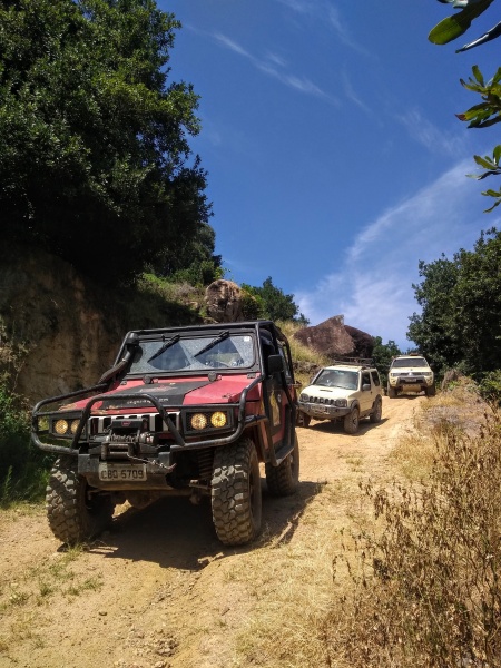

    Cláudio Ferro
    4 Anexo(s)
    5 anos depois hehehe obrigado pela ajuda dos amigos....segui com os mesmos eixos adaptados as castanhas das cruzetas do Cardã do jipe Willys, no qual as castanhas não se quebraram mais! Os semi eixos tanto longo quando o curto já foram quebrados mais umas duas vezes.... Mas até hoje não os substitui e já estão com certeza judiados de reparos e soldas, apesar de que nos últimos consertos, acabei engrossando um pouco mais os eixos e criando assim um pouco mais de resistência na peça, o que acaba talvez não significando muito pois onde quebra novamente parece ser ao lado do ponto que foi reparado. Ou seja onde sofreu destempero do material!
    Hoje usando pneus com recapagem VJ910 com tamanho final por volta de 36 R16, ando com mais cuidado e me utilizo bem do recurso do guincho para não sobrecarregar o sistema.... A ideia ainda continua sendo de mudar para eixos estriados forjados e cabeças homocinéticas nas pontas dentro do Munhão.
    Hoje com mais experiência e conhecimento da Viatura, percebo que está tudo correto com os meus eixos Dana 44 e que o problema sempre foi estes semi eixos já cansados de emendas, e devido ao grade peso de minha Viatura, cerca de quase 2.500Kilos. Com toda estrutura da Gaiola externa e pneus grandes!

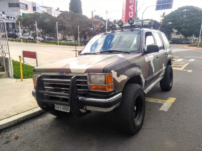

    Seguem fotos do Engesa e da Explorer hoje em dia, onde montei uma empresa de passeios turísticos e levo pessoas em Comboio etc pela nossa Região aqui de Poços de Caldas... A ideia agora é ter também uma Defender 110 hehehe Anexo 570505e ele ganhou outro irmão Off-Road no qual tenho gostado bastante também, uma Ford Explorer V6 4x4 ano 94...Anexo 570502Anexo 570503Anexo 570504
