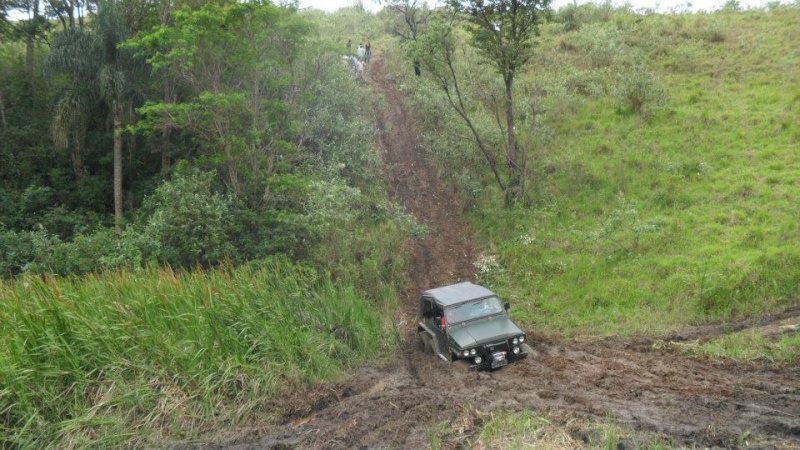

    este sistema é igual os que tem em motoniveladoras ! é com corrente dentro ? parabéns pela invenção !
    É a informação que tenho, que é igual a motoniveladora, por corrente. Conversando com o Cappi, segundo ele, existe algumas propostas para que ele monte Troller e F 75 6x6.

    e o diferencial é blocante ? se for tem uma tração louca ! pois puxa duas rodas juntas de cada lado ! não sei nas curvas como é ?

    Acho que blocante não pode ser, senão não faz curva nenhuma.

    Pelo que vi, nesse atoleiro, ele nao tem bloqueio, tanto ele como o ottomovel sairam rebocados por um trator, deu para repara que patinavam apenas três rodas por vez.

    Tem que ter um bloqueio on/off (ARB ou eLocker) pra usar somente em situações extremas e desligar quando precisar manobrar
    Se o eixo traseiro for um Dana 44 ou 60 (acho que é esse) , tá facil bloquear...

    Bom.....eu não tenho certeza, é uma suposição, no meu caso.....nesse atoleiro não serviu para nada então nem acionei.....

    Muito bom, também penso em fazer algo do tipo, já tenho uma caixa engesa 6x6 guardada, mas a ideia da suspensão bumerangue foi muito boa.

    Poh mas se ficou preso num atoleiro... de que adianta o 6x6... Era pra passar fácil... ainda mais com esses pneus..
    No final das contas um bicho desses na estrada deve ser complicado de dirigir a mais de 80 km/h é mais pra brincar na trilha mesmo.

    Acredito que a principal vantagem é em situações como da primeira foto, passar por cima de pedras ou terrenos desníveis acentuados porem seco. No atoleiro é mais peso pra afundar, e se não tem bloqueio realmente não adianta nada.
