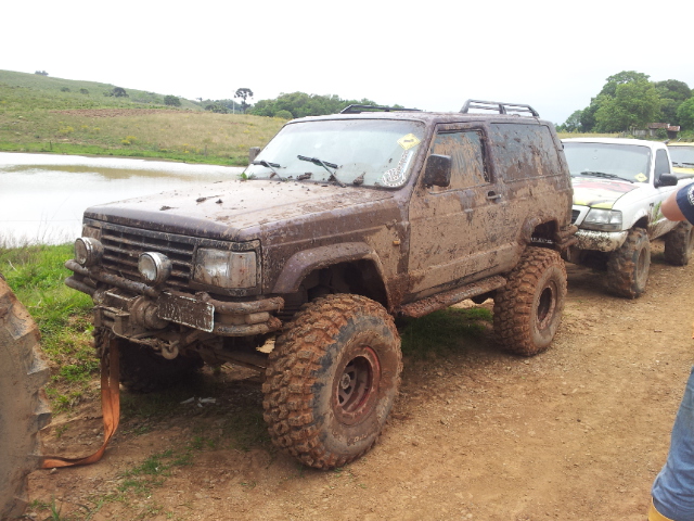

    A viatura chegou ontem da oficina, pelo que falei com o mecânico, ele disse que esta encaixando tudo direitinho no flange, e no rolamento no virabrequim com o eixo piloto, diz ele que somente levantou um pouco a traseira da caixa, diminuiu um pouco o angulo de inclinação, agora sei lá, estava com esperança que encontrasse alguma coisa de errado, para dizer....... (tinha isso errado, por isso estava quebrando......), ele comentou alguma coisa de a caixa ser da hilux 2.8, e o motor que ela trabalha tem uns 80 cv, e esta num motor com uns 140 cv, teria então que ser da hilux 3.0.... até fui olhar para trocar de caixa mas daí a saída da tração da 3.0 é do lado do motorista e da 2.8 é do lado do carona, dai ferrou....
    Andei com ela ontem, subi uns barrancos, tá show de bola, é muito gostosa de andar, me parece que ela ta melhor na troca de marcha, mais macia... não sei se era de saudade ou de vontade de acelerar.... hehehe.... mas vamos ver como la se comporta, mas de qualquer forma vou por a venda, vou pegar outra viatura e começar um projeto do zero....
    E se tem alguém que entende da parte elétrica, ela esta esquentando a caixa de ignição e a bobina, tanto é que queimou uma vez os dois, testei o alternador e esta mandando a carga certa, e é um alternador de 120 A, colocarão uma resistência para não aquecer a bobina e a caixa de ignição, mas sei que não precisa dessa coisa, quero resolver a fonte do problema não colocar um paleativo.... a bobina é nova, do gol mi flex aquelas quadradas, as velas são novas originais GM, hoje vou mandar trocar os cabos de vela e o rotor.....
