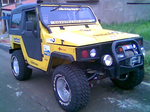

    O Jericó tem exatamente 2 metros na parte mais alta da capota...
    Hoje ele está com calços de opala na carroceria, uns 5cm, depois que montar os 35" vou voltar os calços de carroceria originais de 1" e com certeza retrabalhar o capô do motor pra não bater na kbeça do Q20...

    Altura do Fase 2 c/ capota fibra e 33" Imagens Anexas
