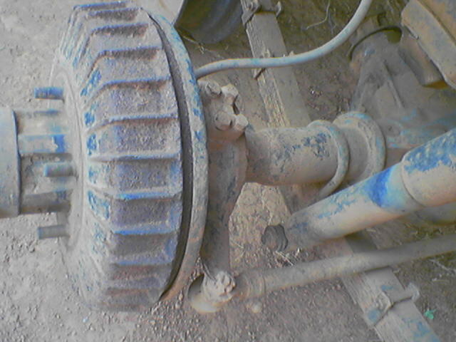

    Consegui descobrir o problema principal do engesa desgovernado: o pivô da ponta de direção lado esquerdo estava só o bagaço. Após passar o dia procurando em auto peças consegui encontrar um igual: D20 anterior a 87.
    Encontrei também um diferencial de rural, parece um Dana 44, mas não tenho certeza. O mesmo está parado em um ferro velho, não sei qual a relação, está completo mas com freio tambor e roda livre. O dono entrega por 1,2K. Gostaria da opinião da turma: vale a pena? Seguem as fotos que tirei [i]in natura.

    Renato,
    Esse eixo de rural não vale 1.2K. Vc vai ter de colocar freio a disco, roda-livre e trocar a relação de diferencial. Eu não pagava mais do que R$ 600,00 nele. Procure com calma um eixo pra vc, veja quanto está custando por os eixos de toyota bandeirantes, Hilux < 95 ou troller (esse acho que só em Sampa). Na minha camper estou colocando os eixos da toyota completos e traseiro flutuante. Paguei nesses eixos 4K com nota fiscal de procedência, foi um achado mas oportunidades aparecem. Pois além do valor do eixo vc vai ter que gastar com a adaptação dos suportes.

    Era essa minha dúvida. Valeu!!! Quase fui assaltado...
    Minha idéia era pôr todo o sistema motriz da Band, mas aqui pela região de Brasília está bem difícil. Estive em uns 20 ferro-velho hoje e nada. Vou ter que acabar indo à Goiânia, daí aproveito para colocar uma capota de fibra.
