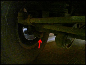

    Minha prioridade é quanto ao diferencial dianteiro: o carro joga muito para os lados quando passa em buracos e além disso não é tracionado. Os discos de freio são diferentes dos 2 lados e parece que aquela barra cum um "U" no meio que liga os 2 lados do chassis está invertida. Além disso está faltando a barra estabilizadora??? Poderiam dar uma olhada nas fotos e me dizer se é isso mesmo? Se for qual poderia ser colocada ali?

    REnato , não acho que o eixo tras. seja Dana 30 , deve ser Dana 44 ...
    Está feito uma gambi violenta nesse eixo diant. , foi colocado um tubo no lugar do diferencial , essa parte de munhão que foi colocado deve ser de alguma picape .
    A Panhard está certa , é colocada com a meia lua pra fora , pra não pegar na bola do diferencial ( se tivesse ) , essa barra tem buchas que se estiverem com folga acontece isso que vc colocou de fugir da mão qdo pega buraco .
    Se está com discos diferentes é melhor trocar , isso ajuda a desviar qdo freia .
    Aproveite que vc pagou barato e arruma ele , coloca eixos de band ou rural com reduzida de band , capota de fibra , direção hidraulica ...

    Quanto à suspensão, não consegui ver direito as fotos. No meu micro as fotos aparecem de forma muito escura. Pelo que observei, e pelo que você descreveu, é problema de barra Panhard. Elas ligam lateralmente o chassis ao eixo, impedindo deslocamentos laterais destes. O carro deve tá "inguiável".

    Então esta é famosa Panhard... É, ela realmente liga o chassis ao suporte de mola direito no eixo. De fato a panhard é levemente inclinada para frente, mas minha dúvida é que ela está formando um "U" e olhando algumas fotos tenho a impressão de que deveria formar um "U" invertido (meia lua para cima) . Se eu invertesse a panhard, deixando um "U" de cabeça para baixo ela ainda assim ficaria levemente inclinada para frente.
    O Eduardo tem razão: A gambiarra na frente está intragável!!!
    Amanhã vou jogar o bruto em cima dos cavaletes e dar uma olhada em possíveis (e bem prováveis) folgas no embuchamento de toda a parte da frente. Em uma olhada preliminar agora, já pude perceber que as buchas da panhard estão bem secas e rachadas.
    Mas minha dúvida ainda continua: a panhard não deveria formar uma mei-lua para cima, levemente inclinada para a frente?
    Luca: as fotos relamente ficaram escuras, mas prometo que logo posto umas fotos melhores do brinquedão por aqui!
    Valeu as dicas!

    A panhard está invertida mesmo , é só tirar ela e deixar o lado mais curto perto da roda , mas a meia lua fica pra frete , assim a meia lua vai ficar pra frente e pra cima e não pra baixo como está agora ...
    http://www.4x4brasil.com.br/forum/download.php?id=18824
    da pra ver uma parte da panhard nessa foto .
    SE possível , tira foto dessa parte diant. dos discos sem as rodas , fiquei curioso com essa gambi ...
