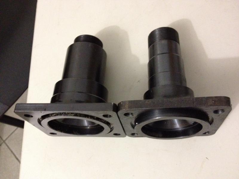

    Não conheço o da Enfer. O Galego usa o kit T-Rex SHD da Ensimec. A Ensimec só tinha o kit HD pra Engesa, e pentelhei pra desenvolverem o SHD. O Galego serviu de cobaia!
    A diferença entre eles é que no SHD as mangas de eixo tem 55mm de diâmetro e com rolamento único blindado.
    Confira aqui - http://www.4x4brasil.com.br/forum/frota-4x4-brasil/93716-engesa-fase-ii-galego-mwm-2-8-td-30.html#post1662934
    Na foto abaixo, a manga da esquerda é SHD e a da direita é HD, ambas do Engesa.
    Comprando um engesa. Ajuda!!!-357468d1341458439-engesa-fase-ii-galego-mwm-2-8-td-foto-4-.jpg

    Quem mais tem flutuantes, quais marcas usam????

    Essa observação do Uxio sobre flutuante é muito válida, eu já tinha também falado sobre isso antes... foi a 1º coisa que instalei no meu engesa.
    O flutuante com melhor preço é o da Enfer. É o que eu uso no meu Engesa Hulk. A marca tem um bom nome no mercado e por isso comprei, meu uso é para 10% trilhas leves e 90% em estradas
    Agora, o flutuante da Ensimec é um pouco melhor para trilha (mais resistente), mas é que li, o preço é bem mais alto. Li alguns tópicos aqui no forum sobre isso e parece que vale o investimento no médio/longo prazos.
    Agora esse modelo aí do Ensimec-Uxio-Power deve ser mais caro ainda
