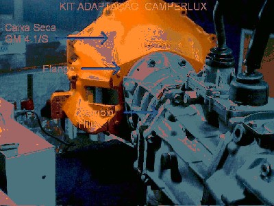

    Guilherme não sei se é isto que vc quer mais a Camper vende um kit de adaptação do camboi e transferencia da Hilux para a engesa ou camper .
    Essa foi montada num GM 4.1 , mas foi usado o cambio e a Transf./reduzida Hilux.

    Adaptei esse kit do site da Camper, estou usando motor 4.1 e cãmbio de Hilux.
    Mas para não ter que aliviar na trilha, preferi o cãmbio da Hilux SRV, que não tem 90 cv, tem 116 e muiito torque
    Testei nesse sábado, na trilha e tirei o chapéu
    O câmbio é fantástico!!
    Só tem que ver se cabe no Engesa, pois é comprido pacas. E na Camper o dif. traseiro é no meio do eixo.
    Não creio ser possível usar só a tcas da Hilux, pois a alavanca fica mais pra frente, numa espécie de flange oca que existe nesses câmbios (por isso é tão longo).
    Qual é a tcase da primeira foto?
    Abs, GH

    Msa não sei se tem como usar reduzida de Hilux com outro câmbio, a alavanca não é fixada direta sobre ela, e sim sobre o espaçador que existe entre as duas caixas.
