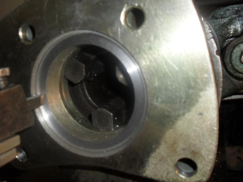

    Todos os comentários sobre esse problema foram feitos da minha parte e não foram somente dois furos que não bateram.
    A última reduzida que montei com esse kit foi montada com tudo novo inclusive a carcaça e NENHUMA peça foi montada sem que fosse necessário retrabalho de torno, esmerilhadeira e furadeira para ser montada na reduzida.Será que ela também é modelo 93/94?
    Não quero denegrir a imagem de ninguém mas das tres reduzidas band que montei com esse kit todas tiveram problemas sendo o último o pior de todos.
    Reportei sobre a qualidade do tratamento térmico dos semi eixos vendido para flutuante comparando a sua dureza com peças originais e a diferença é significativa,tanto que um kit desses que hoje está com aproximadamente 50.000km já está com a estria folgada no lado do cuba de roda.
    Segue fotos, pra quem não viu em outro tópico,algumas fotos das peças sendo retrabalhada.
    Pois é roger, essa reduzida que enviei foi da toyota a partir de 95, eu ainda não sabia do problema. Agora estes outros furos de tras tambem mudam....caralho que problemas heim...rsrs...
    Agora dos semi-eixos eu me lembro sim.
