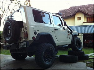

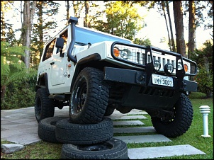

    Como prometido algumas fotos de como ficaram os pneus BF Mud KM2 285x75x16 com rodas USWheels 16x7.
    Jonas

    07/07/2004
    Campos dos Goytacazes/RJ
    72
    9,629
    Agradecimentos: 10
    JDUTRA
    PARABENS , muito bonito , pq não dizer que ficou LINDO ????
