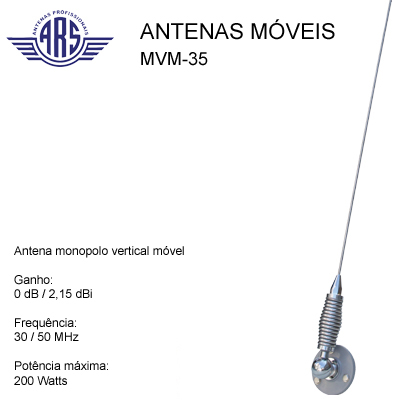

    Pois é Nilton.
    Eu tenho dois conjuntos de antena e rádio, mas não uso justamente por causa do monta e desmonta.
    Um dos rádios já está montado no carro, mas sem antena.
    O outro está encaixotado.
    Eu cogitei montar duas marias-mole, uma para o PX e outra para 10 m, deixando uma saída livre para um dipolo, através de uma chave de antena que montaria no carro. Só fica faltando um acoplador de antena, que pode ser semi-automático. É o sistema mais barato e permite uma certa "latitude" de parâmetros operacionais.
    A HiQ é mais complicada (cara) e ser der pau, tem que mandar consertar nos EUA. Aqui: Hi-Q Antennas
    Tem uma série de coisas que queria fazer, acho que é questão de escrever, planejar e executar. Por enquanto está só no "querer"...

    Uma solução que também acho interessante é o uso de uma vertical, como uma maria mole, e um acoplador automático dentro do carro, o mais próximo possível da base da antena. Esse acoplador pode ser o Icom AH-4 ou o Yaesu FC-40. A vantagem é que usando-se rádios da mesma marca, que sejam compatíveis com os acopladores, faz-se a sintonia automáticamente dos 40 aos 6 metros por um simples botão no próprio rádio. Esses acopladores custam cerca de US$ 300 lá fora.

    É exatamente isso que estou (estava) pensando.
