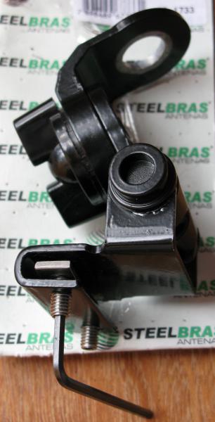

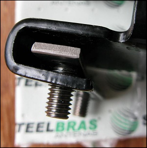

    Paulo. Obrigado pela dica da serra copo, me parece muito boa. Tenho usado um serviço de caixa postal na Flórida para comprar coisas nos Estados Unidos, que tem funcionado muito bem. Quanto ao caso do suporte, vou tentar anexar duas fotografias que mostra o suporte que comprei (não ganho nada com isso, a ideia é simplesmente compartilhar conhecimento e experiência). Veja que não tem como amassar o parachoque do Troller, que é de aço. Como vê, o suporte é preso por dois parafusos de cabeça Allen que empurram uma plaquinha de aço contra a parede interna do parachoque. Ainda acho melhor que furar o parachoque. Essa solução me foi recomendada por um técnico de Campinas (Jofran), que não instala a antena, apenas poderia fazer a medição da ROE no meu caso.
    Miniaturas de Anexos Miniaturas de Anexos Antena VHF - PY-imagem-312_.jpg   Antena VHF - PY-imagem-322_.jpg

    Citação Postado originalmente por jascar Ver Post
    Quanto ao caso do suporte, vou tentar anexar duas fotografias que mostra o suporte que comprei. Veja que não tem como amassar o parachoque do Troller, que é de aço.
    É o mesmo tipo de suporte que uso. Comentei que me arrependi, né?
    Acho que é uma questão pessoal de instalação.
    Se você se der ao trabalho de fazer as ligações todas que falei, vale a pena fazer uma instalação permanente.

    Citação Postado originalmente por pmarc Ver Post
    Dá uma olhada em alguns ball-mounts (link do google) para antena que tem nos EUA.
    Aqui, o único lugar que vi usando foi nas viaturas da PRF.
    Lembro de ter visto numa na dutra e anotei a marca, depois cheguei em cara e procurei na net. É um fabricante nacional, mas me fugiu agora.
    Seria uma boa alternativa para uma instalação permanente.
    Muito boas para viaturas de metal, tipo mesmo as da PRF... Tive a oportunidade de ver uma usada aqui a venda, era exatamente da PRF e estava com a antena "maria preta"que é de fibra com alma de cobre... Mas para troller acho que não rola.....

    Citação Postado originalmente por JEFFCATUNDA Ver Post
    Caros Paulo e Jeffcatunda, obrigado pelos comentários. O ball mount é uma ótima ideia, muito bem bolado (perdão pelo trocadilho). Mas concordo com o Jeffcatunda, não vejo como instalar no Troller...
    Pensei em montar no parachoques, para a maria-mole.
    Se bem que ela pode ser montada direto.
    Não conheço os detalhes da carenagem do Troller. Não tem nenhum reforço estrutural em metal? Seria o lugar ideal para a bola.
