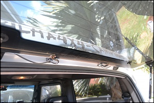

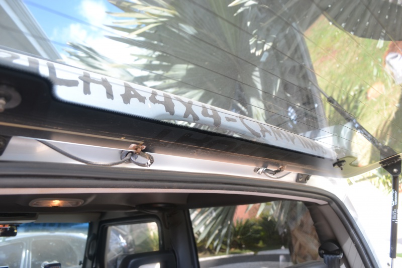

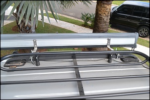

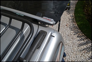

    jrmotta, agradeço a "força" para a minha zéquinha Milla; seguem as fotos, note que o cabo vai da capota para o furo na parte superior traseira da carcaça do veículo, q fica escondido pelo vidro traseiro do Troller (isto para os 2 lados da capota do meu carro modelo 2011, pois tenho duas antenas e consequentemente 2 antenas e assim 2 furos); de lá os cabos entram pelo forro interno da capota e seguem seus caminhos, o cabo do VHF vai direto p o console no teto e o cabo do PX pela forração lateral sai lá na frente no painel abaixo do volante:
    Nilton,
    Obrigado pelas fotos.
    No seu caso, ficou um pouco mais fácil passar os dois cabos porque o seu carro possui dois furos. O meu, que é 2009, possui apenas um, no centro da capota. Para o VHF, eu posso fazer igual a você, mas para o PX tenho que arranjar outra alternativa para fazer o cabo chegar em baixo do painel. O meu rádio está instalado exatamente na mesma posição do seu.
    Mais uma vez, obrigado.
    Sds.

    Um caminho bastante usado é por dentro do Snorkel. É por aí que vou tentar quando for colocar as antenas no bagageiro.

  • #118
    Na parte de baixo, perto da junção com o filtro, um furo e veda com silicone. Na parte de cima ou outro furo ou sai pela boca do snorkel mesmo.

  • #120
    Fazendo bem feito, veda bem. O lugar exato onde furar ainda não me preocupei, Quando for fazer vou aproveitar pra passar PX, PY, HF. Provavelmente também aterramento e fiação de faróis.
