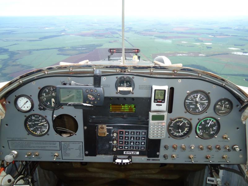

    Tai o painel da aeronave. O trem é rustico.
