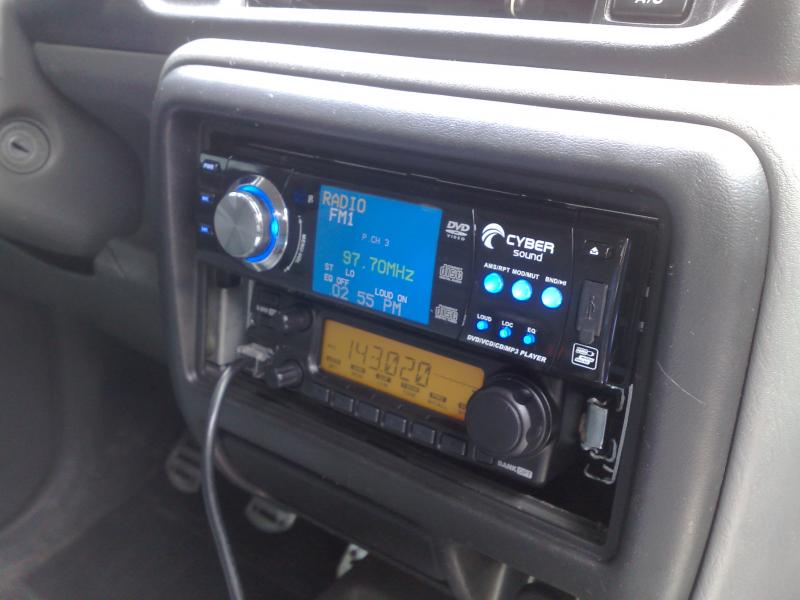

    Gostaria de agradecer a esse tópico, foi fazendo um mix das instalações do Hrodrigues e do Newton que fiz a instalação do meu IC-2200H no Jimny.
    Como o painel é quase igual ao do Tracker e do GV foi fácil.
    Comprei um trilho para gavetas de boa qualidade (não fica vibrando em ruas de calçamento).
    Depois de alguns ajustes e muitos arranhões nas mãos aí está o meu rádio instalado.
    Com o trilho eu consegui que o rádio ficasse bem encaixado e com a largura quase igual a do DVD. Ficou faltando coisa de 0,8cm para ficar no tamanho exato aí entre o trilho e a grade do console, coloquei nos parafusos 2 arruelas bem grossas e pronto ficou na medida exata.
    Fora o fato de que para manutenção ficou muito mais fácil. Ainda existe a possibilidade de deixá-lo mais recuado, aí coloca uma frente falsa de painel e ainda escondo dos ladrões.
    Só falta comprar o acabamento de plastico que o Hrodrigues colocou pra ficar realmente 10.
    Miniaturas de Anexos Miniaturas de Anexos -15102008583.jpg   -15102008584.jpg   -15102008585.jpg

    Ficou muito bom, Álvaro!
    É dose, mas temos que esconder mesmo. Tenho frente falsa até pro CD.
