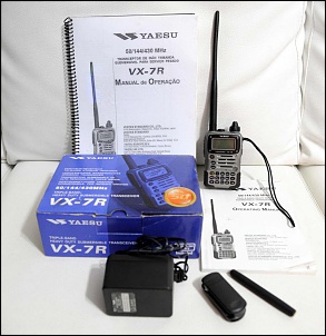

    Olá.
    Estou vendendo um VX-7R
    Foto em anexo
    R$900 na caixa com manual Portugues encadernado e manual ingles original. 2 antenas, carregador, etc
    interessados favor entrar em contato via email: mauriciokaye@terra.com.br
    abraço
