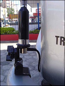

    Instalei uma antena B2080 no parachoque e foi necessário cortar um pedaço da antena pra estabilizar a ROE.
    []'s Paulo Ross
    Miniaturas de Anexos Miniaturas de Anexos Qual a menor antena p/ PX ?-antena.jpg
