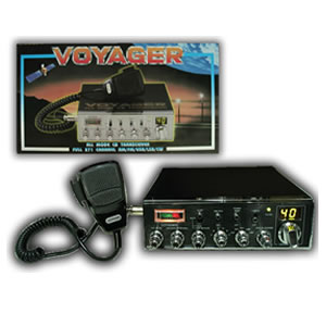

    Sofrí pacas com esse lance de rádio.Apesar da ajuda dos amigos de vários fórums , as respostas sempre eram meio evasivas , talvez por eu se novo na maioria dos fórums e a maioria já é conhecido , desculpe o desabafo.Quer um conselho de quem sofreu , passou noites acordados pesquisando no google e enviando emails a torta e a direita ? Compra um PX.Já que estamos no mesmo barco , ou seja , andar apenas com a familia e se comunicar com caminhoneiros e toda sorte de pessoas , o lance é o PX , mas não compra o cobrinha , não.Falei com um caminhoneiro e ele me indicou o voyager VR-94 Plus e é esse que eu tenho atualmente e dentro de Fortaleza me comunico com viajantes que estão em praias e locais há mais de 60 km , acredite se quiser.O PX é bem mais popular , mais humano.

    Dá uma olhada neste site.Apesar de ser em portugal , o cara sabe tudo de radiofrequencia e me ajudou bastante com resposta aos meus emails e tudo mais : http://gaviao.radiocb.com/index.htm . Concordo com o Wallace que algumas perguntas mal elaboradas ficam meio difíceis de responder e , que o Cobra DX é um bom rádio na relação custo x benefício . Muito bom para andar com outros amigos em trilha , mas fica devendo se você estiver sozinho em uma estrada longe de casa e precisar mais recursos.
    Veja os recursos que tem o Voyager VR-94 Plus :
    271 canais em AM, 271 em FM, 217 em CW, 271 em LSB e 271 em USB.
    ILUMINAÇÃO NOTURNA - A SERIGRAFIA DO PAINEL DO RÁDIO SE ACENDE FULL BAND: BANDAS DE "A" A "F" (fala do -135 ao +136) SEM CHUCRUTE!!!!
    ROGER BEEP ORIGINAL DE FÁBRICA
    CHAVE +10KHz
    REDUTOR DE RUÍDOS (|NB/ANL)
    MEDIDOR DE POTENCIA EMITIDA, SINAL RECEBIDO E R.O.E. (ESTACIONÁRIA)
    POTENCIA DE 9 watts em AM e FM e 25 watts em CW, LSB e USB (original)

    Radiador de Calor (As Aletas de Alumínio - veja as fotos)
    Acompanha - PTT, Caixa, manual, Suportes (rádio e PTT), taraxas, parafusos e etc
    PTT (MIC) original, muito bonito e de qualidade, usa o emprego de cápsula dinâmica.
    Por isso optei por ele e não me arrependí , mas cada um faz de conformidade com seu bolso.

    Bom, realmente o VR-94 é um excelente rádio, mas realmente feito para rádioamadores (em tempo, rádio amador é a pessoa que pratica o radioamadorismo, rádio transmissor é qualquer aparelho que transmita em rádio frequência, desde controle remoto de aviãozinho até transmissores usados na busca de vida em outros planetas . Estamos tratando de rádio transceptores, aparelhos que transmitem e recebem rádio, seja lá em que banda for - PX, HF, VHF, UHF...). 80% das funções dele não vão ser utilizadas por nós, meros jipeiros, como banda lateral (SSB), canais secundários (como todo mundo usa rádios simples, só usamos os canais primários, de 1 a 40 pra poder falar com eles...) e, importantíssimo: a potência máxima permitida para uso em AM é de 7W, e 21 em SSB (está no verso da licensa/indicativo). Enfim, é um pusta rádio pra base fixa, mas pra base móvel, a menos que o sujeito seja um "dxzeiro", acho que é exagerado. Os rádios simples de 40 canais falam bem e com todo mundo.

    Você mais uma vez tem razão em suas ponderações.Só que o Voyager é um Rádio PX e já vem pronto para ser usado em base móvel , também.Concordo que ele é um pouco grande e o painel do carro deve ter um bom local para comportá-lo.Como meu carro é uma Pajero GLS-B , ele fica tipo um radinho de pilha diante da dimensão do painel do carro.Quanto a galera que eu ando , essa é a melhor que pode existir : Minha esposa e meus dois filhos , os melhores amigos que eu tenho.Não faço trilhas com amigos , mas atraveso locais bastante ermos na busca por cachoeiras na Serra da Ibiapaba , divisa do Ceará com o Piauí , sempre com minha esposa e filhos e , o Voyager é bem mais robusto em termos de recursos caso eu necessite de algum S.O.S.
