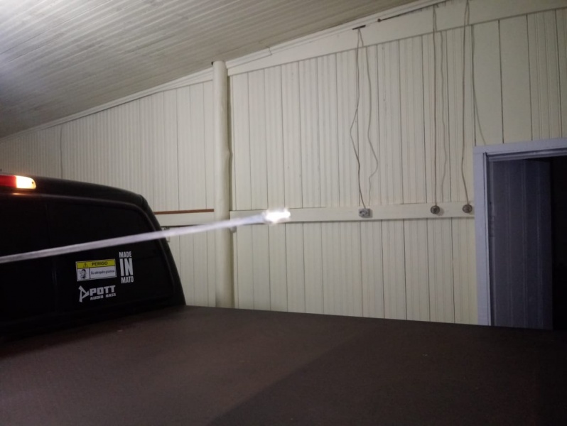

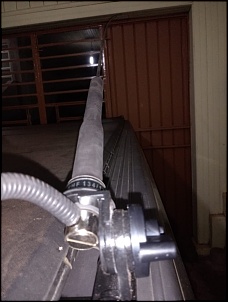

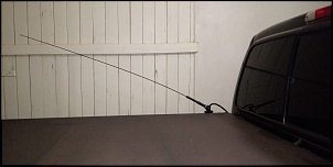

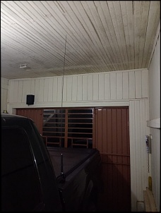

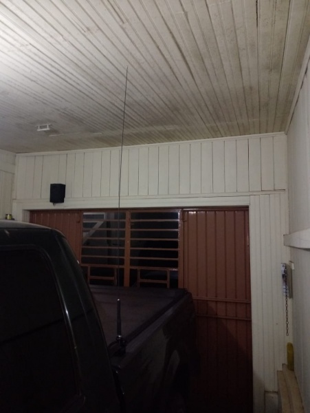

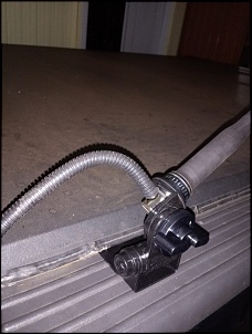

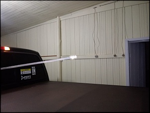

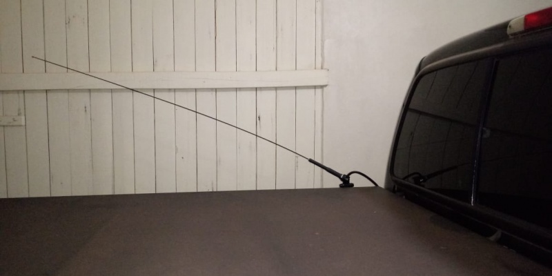

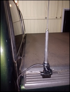

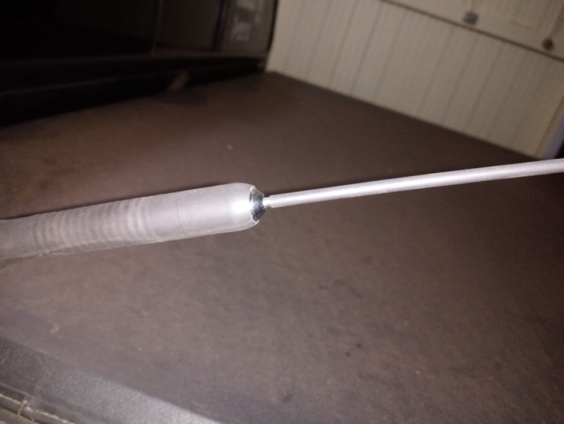

    Boa noite, ontem surgiu uma dúvida, "lancei" no Google e me trouxe até o fórum (mais uma vez)... Em fim, queria pintar uma antena de PX com tinta fosca preta, e cai aqui no assunto do "espaguete termocontrátil", e pessoal, ficou SENSACIONAL!!! Obrigado pela dica, gostei muito do resultado, infelizmente ficarei devendo o resultado do rádio (ligado, ainda não o instalei), mas tenho certeza que não afetara na transmissão, pois como comentado aqui nesse tópico por pessoas que entendem do assunto não terá nenhum problema... Mas segue fotos do resultado (falando de aparência)... Mais uma vez obrigado e parabéns pelas dicas!!!!!!
    ---> OBS's:
    # Começamos a encapar usando um esqueiro e terminamos com o soprador térmico.... Se não tem soprador faz tranquilamente com esqueiro na maior facilidade!!!
    # Também tirei foto de vários ângulos... Desculpe a sujeira da "garagem" (É um "galpão nos fundos de casa"), está precisando de uma faxina...
    # Nas fotos as partes que ficaram sem cobrir são nas "junções" e na ponta da antena (na última foto pode notar isso)
    # Espero ajudar os amigos com meu relato e com minhas fotos... Forte abraço!!!
