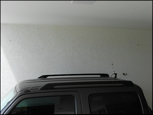

    Obrigado pelas dicas JCC, estou aguardando um retorno da Radiohaus referente a CSB-770A e CSB-790A (sem estoque). Utilizo um FT8800 e antena no teto, mas com suporte (foto). Olhei o site indicado, é uma mina de conhencimentos, muito bom.
    Obrigado.
    José Carlos

    Estou olhando a foto de sua antena e vejo que foi uma solução interessante, mas não se esqueça de tirá-la quando for passar por uma trilha onde exista mata mais ou menos fechada pois ela poderá se quebrar.
    Um abraço!

    Ok Fernando, não esqueço não, depois que o dono do alheio levou uma incluindo parte da base, tenho todo cuidado com a antena .
    José Carlos
