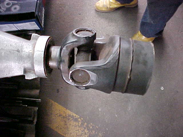

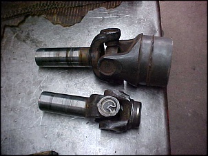

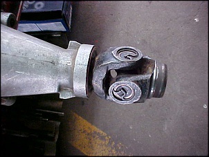

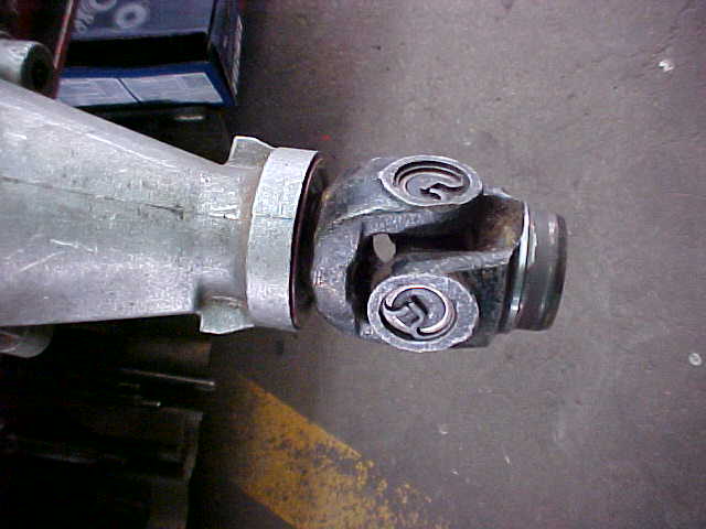

    Grande Guto!
    A luva é da S10 2.8 turbo diesel.
    Segue as fotos, dela encaixada no câmbio e uma ao lado da outra, bem como a estria das duas (é a mesma)
    Kim.

    Grande Guto!
    Kim.
    Agora foi! Hehehehehe...É ir lá na Acioly e comprar a bendita luva!!!
    VALEU KIM!!!! Qualque coisa manda notícias!
