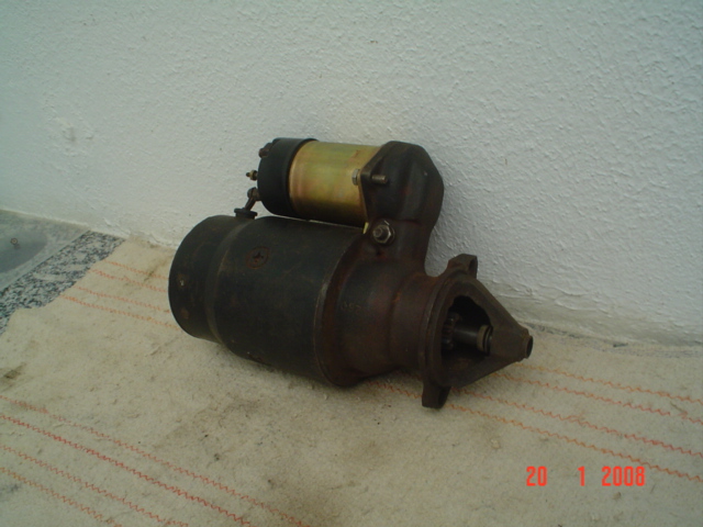

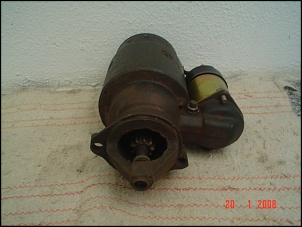

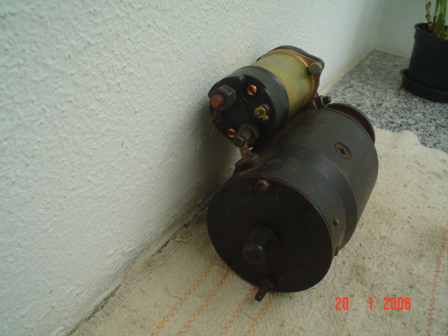

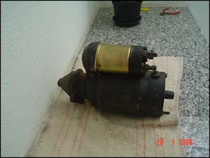

    se você ainda não comprou eu tenho o motor de arranque.
    Quanto pede no motor de arranque? TEm fotos?
    Marcos
    Ola Marcos, estou pedindo 250,00, o automatico é novo, eu só tirei o arranque porque o motor foi trocado.
    Miniaturas de Anexos Miniaturas de Anexos Capa seca C20 e motor de arranque!!!!-dsc00922.jpg   Capa seca C20 e motor de arranque!!!!-dsc00923.jpg   Capa seca C20 e motor de arranque!!!!-dsc00925.jpg   Capa seca C20 e motor de arranque!!!!-dsc00927.jpg

    A título de esclarecimento!
    Caro amigo marcosmoscz!
    O arranque do opala e da pick-up são diferentes.
    O segundo, é o do post do Sergio Zovaro, que é preso na capa seca por três parafusos.
    O primeiro (opala) e preso ao bloco do motor, por dois parafusos.
    Aí tem o do 6cil que do tamanho do da foto e o do 4cil que é menor, mais ambos com a mesma fixação (opala).
    Os das pick ups são todos do mesmo tamanho.
    Kim.
    ps.: se alguém precisar de um arranque do opala 4cc, tenho um em FOR SALE.
    Kim.
    Completandoo que o Kim falou, o arranque preso na capa seca não serve com o volante embreagem do opala....
    Se quiser bem feito tem que usar tudo da pickup, comvolante e embreagem grande de 10"....
    se não é gambiarra... e de 5ª categoria....
    Abraço.
