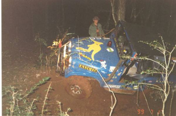

    Eu tinha o Full Lock, by ENSIMEC na traseira. Então um belo dia tive a brilhante idéia de soldar o dianteiro. É que eu ia pra uma trilha estúpida, então achei melhor ir preparado. Lógico que o zeca trabalhou de montão, ligando e desligando a roda livre. Mas na 1ª vez que tive que esterçar, com ambas RL engatadas, coisa à toa, mas senão não saia do buraco, BUM! Semi-eixo, cruzeta e munhão. O munhão ralou todo! Tive que trocá-lo também... Isso com pneus Frontiera 750x16...
    Aqui a hora que quebrou, pode ver que nem era o bicho...
    Bem na boa, se vai gastar comprando pneus 37", gaste também num belo Air Lock!! Essa economia do bloqueio é ilusória! Vc vai detonar muito semi-eixo e acabar gastando bem mais!!! Além de ficar encrencado lá no meio da trilha!
