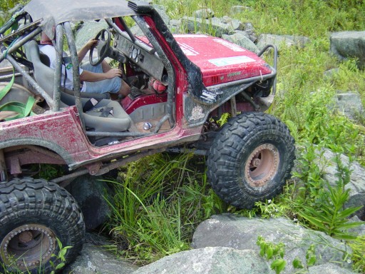

    O pneu pegou neste suporte de batente logo em frente do Shox traseiro........

  • #45
    ..........resolvido logo em seguida com a lixadeira..........
    Miniaturas de Anexos Miniaturas de Anexos Tem melhor que o IROK pra RC-099_ubroc_01_2005_170.jpg
