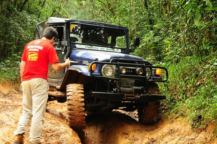

    obs: Ta ai algumas fotos da minha band.
    Obrigado novamente e abçs..
    Miniaturas de Anexos Miniaturas de Anexos Bandeirante x Troller-2434348824_a6e18b148c_b.jpg   Bandeirante x Troller-p4280094.jpg   Bandeirante x Troller-img_1313.jpg
