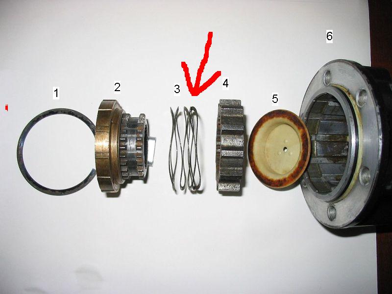

    Prezado Trojão,
    Também adquiri recentemente um Sportage TDI - completíssimo. Estou impressionado com a economia de combustível x conforto. Meu Palio 1000, utilizado na troca, dava cerca de 7-8Km/L, com todo o desconforto e as maldições de um motor 1000 em BH.
    Quando adquiri um dos itens que verifiquei no mecânico foi a tração, estava OK !!! Agora tenho observado que quando preciso utilizá-la (em lugares com pouco esforço requerido) ocorre uma pancada e um barulho como se estivesse desengrenando. Já tive um jeep, dos clássicos e só faltava subir na vertical. Não sei se essa é uma característica do carro, mas a 4x4, comparada com o jeep, é bastante fraca. Pode ser que no meu esteja com problemas.

    Caro GMLIMA,
    Acredito que a sua roda livre deva estar sem lubrificação, ou com a mola com muita pressão, ou com pouco vácuo, nunca tive maiores problemas na 4x4, e te garanto uma coisa, na reduzida, ela vira um trator. Qualquer coisa traz ela pra gente trocar uma idéia, tenho alguns teste que dá pra saber se está tudo ok ou tem alguma caca.
    Quanto ao quebra-mato e bagageiro, prepare-se, são caros pra caramba. O quebra-mato até que encontra pra comprar usados, mas os bagageiros terá que furar o teto, não sei se compensa.

    GMLima,
    Retire os parafusos da roda livre e verifique a lubrificacao, mola e se o anel com 3 "travinhas" não está com uma delas quebrada.
    Minha Sportage era 97/98 e pela falta de lubrificacao (de um lado só ?!?), esta trava quebrou e eu só descobri na trilha.
    Quando vc ver o quanto esta trava é frágil, vai ficar inconformado ...
    Se for usar bastante a tração, troca por uma manual AVM e esquece.
    Procura melhor de onde vem este barulho, pois pode ser o problema cronico do eixo traseiro do Sportage, que é muito fraco e que facilmente apresenta folga. Assim, ao levar o torque para a coroa/pinhao, vc ouve uma batida de metal (TÉIN !!!) e um tranco.
    Na 4x4 reduzida, como o torque é maior, vc passa a perceber o que em 4x2 vc pode achar normal.
    Por fim, eu tb não confio muito no cambio... se colocarem o óleo errado e o mecanico não tiver a manha na montagem, ele pode apresentar uma série de sintomas estranhos e misteriosos. Inclusive marchas que não entram !!
    Em paralelo....
    Estou com o Vitara automatico há 1 ano e já fiz umas 4 ou 5 trilhas com ele, algumas de respeito (Pinheirinho, Japi, etc) e, mesmo com o cambio meia boca (falta trocar o kit master) e consequente perda de torque, ele segue em frente passando por tudo que a altura do diferencial permite.
    Por enquanto, Zero de despesa, além de oleo, lonas, etc.
    Nada de folga nos diferenciais, nada de folga nas cruzetas, roda livre funcionando normal....

    Flávio miranda e GMLIMA,
    As RL da s TDi são diferentes, não têm as 3 travinhas que quebram à toa, nem por isso deixam de dar problemas, como elas funcionam a vácuo, se uma mangueira estiver furada ou a válvula solenóide não estiver funcionando perfeitamente, vai dar caca. Como vc disse que está sem força, acredito que o acoplamento deva estar comprometido, a mola em questão é a da marca em anexo, ou a reduzida não está engatando, pq nunca ví ninguém reclamar da força desta viatura em reduzida, ainda mais sendo diesel TDi.
    Sempre verifico o estado das minhas, nunca me deixaram na mão, o maior problema que vejo nas Sportages é a sua altura, ela é baixinha demais pra trilhas médias e pesadas,mas nas leves e expedições é uma bela viatura.
    Boa lama!
    Robinho
