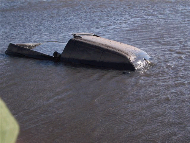

    Eu entrei vedado num pequeno riacho com minha EX-SRV e a porrada foi grande, além de água na altura do capô, doidisse mesmo!!! mas meu único problema foi a frente do carro que arrancou, pois é tudo presilha...
    Sérjão

    Miniaturas de Anexos Miniaturas de Anexos A vida com S-10, L200 Sport HPE e L200 Outdoor (Alegrias e Tristezas)-dsc01646.jpg

    Esse cara falou que entrou com tudo nesse riacho e nao deu nada !!!!! hahahahhaha ... nem estava muito fundo kkkkkkkk
    A vida com S-10, L200 Sport HPE e L200 Outdoor (Alegrias e Tristezas) Imagens Anexas
