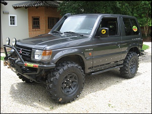

    Olha aí como era minha vtr, fui um dos primeiros a por Pajero na trilha aqui na região...uma 97, com ARB, amortecedores OME, molas da 4P, BL 2", pneus 285, guincho 12k, PCs, estribos, proteções...só alegria nas trilhas...
