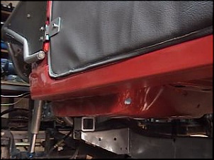

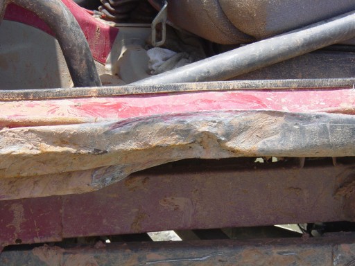

    Bill,
    Muito bom o serviço realizado. Foi todo desamassado ou a peça foi trocada?
    Em relação a soldas corridas, experimenta soldar o centro de uma porta, quando esfria, a chapa entorta para dentro! É fatal! Tanto é que as soldas originais são todas ponteadas.
    Mas toda regra pode ter sua excessão...
    Foi cortada fora a parte danificada e encaixado no lugar um pedaço de tubo retangular 80 mm x 40 mm x 3 mm de parede. Da caixa original, sobrou quase nada. A bagaça foi soldado fora - fora, lixado e pintado. Sem massa.............
