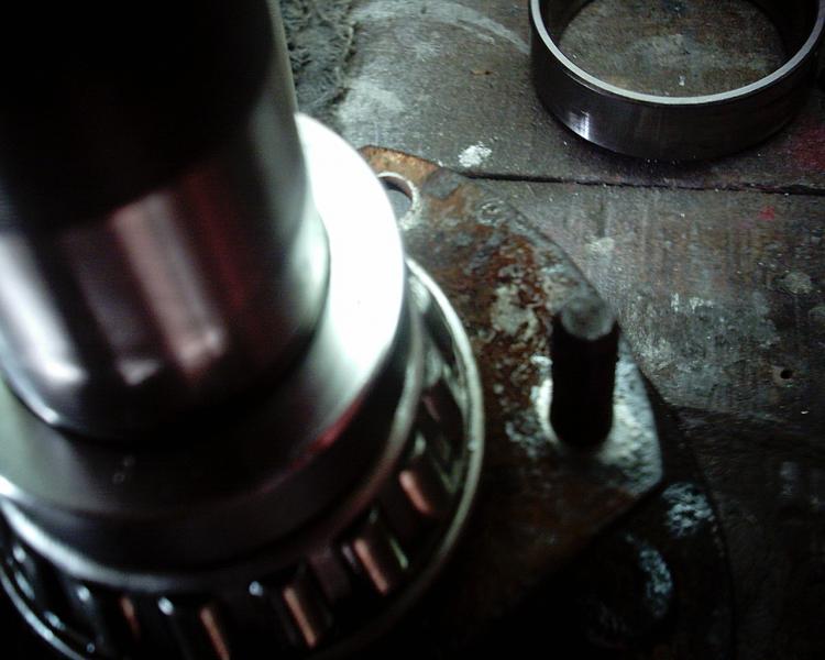

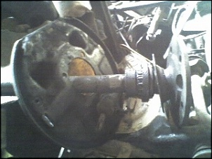

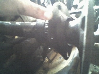

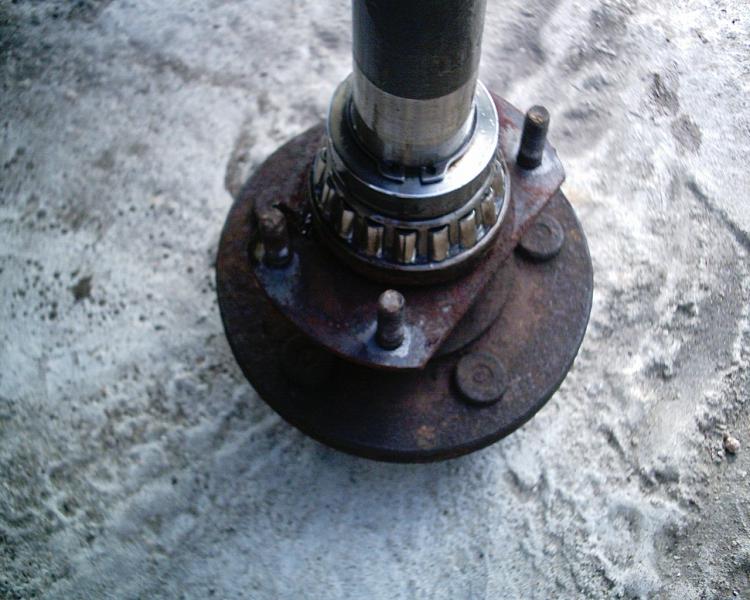

    o pai do giovani ja ta acostumado, pra vcs verem que cai mesmo segue foto de uma ponta, de um dos quebrados que tenho
    carlos sallespickup
    Miniaturas de Anexos Miniaturas de Anexos silverado solta a roda mito ou verdade???-ponta-eixo-f1000.jpg   silverado solta a roda mito ou verdade???-ponta-eixo-f1000-1.jpg   silverado solta a roda mito ou verdade???-ponta-eixo-f1000-2.jpg

    bom vamos a realidade, na dianteira só cai roda se não tiver manutenção uso gm a 20 anos e NUNCA tive problemas, mas de 5 em 5 mil coloco o macaco embaixo do pivo inferior levanta até tirar a roda do chão e com uma alavanca ve se não ha folga (a roda levanta e baixa), ja na traz é mais complicado, pois desde 96, os diferenciais gm passaram a ser dana, e como o que prende as pontas de eixo é uma fina chapa junto aos 4 parafusos do espelho e o rolamento é conico, cai mesmo, quem tiver alguma duvida tenho 3 destes aqui quebrados, solução troca do diferencial pelo da D20 até 95 que é braseixos, lembro que este é o mesmo problema da maioria da f 1000, por isso que não as querem no nordeste

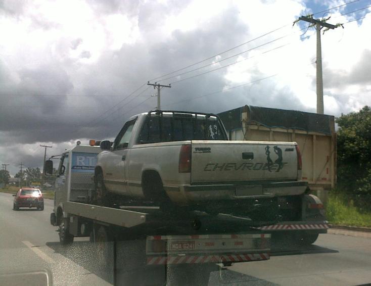

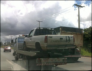

    Ontem ao ir pra casa, ví essa Silverado sem a roda traseira e lembrei do tópico... não pude tirar uma foto mais de perto ou mais detalhada, para os experts avaliarem.
    Fica o mito, então...

    Post oportuno JVC,
    Se vc observar melhor aquela falha em forma de "Ç" invertido na ponta da carçaca, ali bem ao lado daquela formiguinha que esta sentada de pernas cruzadas.
    Entendera que isto aconteceu porque o borracheiro que trocou o pneu era canhoto mas usou a mao direita para apertar os parafusos por causa de uma encravada no dedo mindinho esquerdo......
    Na minha longa experiencia em jogar video game e andar de bicicleta, possivelmente a causa foi o mal dos eixos dana semi flutuantes. O Carlos postou fotos de como é a fixação da roda neles no post 15:
    http://www.4x4brasil.com.br/forum/sh...3&postcount=15
    Mas como falou, vamos esperar a opnião de quem entende.

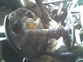

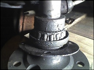

    O problema sempre se repete. Na traseira o semi-eixo é preso basicamente por um anel de aço que precisa ser esquentado pra instalar e dar muita pancada até ele chegar no lugar certo, encostadinho no rolamento. Depois que esfria é um parto pra tirar. Nas Rangers, esse anel recebe uma trava de pressão, e esse é o melhor recurso à se fazer. Então, quem já perdeu a roda uma vez, na instalação é só mandar num torneiro pra fazer a cava e instalar o anel trava. Quem revisar o eixo traseiro pode fazer o mesmo. Mas por favor, nunca deixem mecânicos darem pontos de solda nesse anel, pois tem muito meca que solda e acaba por enfraquecer a ponta do semi-eixo, e daí quando cai é por quebra do semi-eixo...
    Miniaturas de Anexos Miniaturas de Anexos silverado solta a roda mito ou verdade???-img_0022.jpg   silverado solta a roda mito ou verdade???-img_0010.jpg
