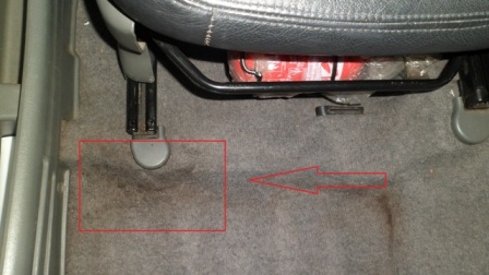

  • 20/01/2013, 17:56
    camilaccs
    2 Anexo(s)
    boa tarde!!!
    bom, resolvi retonar o tópico pois teria o mesmo título... Porém o problema é bem diferente...
    Um dia percebi que havia água embaixo do tapete do passageiro.
    Fui ao mecânico que verificou o radiador e estava OK. Ele me disse que poderia ser pela "calha" do pára brisa, conhecido como "corta fogo". Que geralmente entope com folhas e a água volta.
    Fui ao funileiro que ele me indicou para o serviço, e ele me disse que teria que deixar o carro lá, pois teria que desmontar várias coisas e retirar o carpete para ver de onde veio.
    Chegando em casa, sequei durante horas o carpete. Deixei o secador mais de 1 hora ligado lá dentro.
    Como ia passar uns dias em casa, resolvi testar tudo que eu podia.
    - Deixai o ar ligado no máximo, com os vidros abertos, pra que ele despejasse o máximo de água - Nada molhou
    - Deixei a mangueira ligada só na calha do pára-brisa - Nada molhou
    - joguei água em cima do carro todo, como se fosse chuva - molhou!!!!
    daí comecei as checagens.... olhei as borrachas, teto solar.. e estava tudo aparentemente ok.
    Como não "choveu" por muito tempo, só ficou úmido. O estrando é o local: ao lado de uma "coluna", bem abaixo do banco do passageiro onde tem a fixação do banco (segue foto).
    Alguém tem idéia se tem alguma mangueira de dreno que passa por alí??
    Se alguém tiver alguma opinião... tô aceitando...
    Anexo 390728
