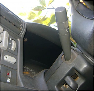

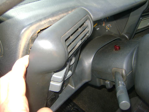

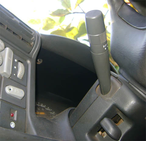

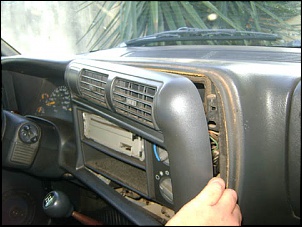

    Eduardo,
    Puxei o painel (aquelar parte com a modura onde ficam os botões) e parece não ter muito mistério, é preso por umas presilhas de pressão. Mas tem que soltar aqueles dois parafusos (na última foto dá para ver um desses parafusos).
    Miniaturas de Anexos Miniaturas de Anexos Desmontar o Painel de Instrumentos da S10 96-dsc02619.jpg   Desmontar o Painel de Instrumentos da S10 96-dsc02620.jpg   Desmontar o Painel de Instrumentos da S10 96-dsc02622.jpg   Desmontar o Painel de Instrumentos da S10 96-dsc02623.jpg   Desmontar o Painel de Instrumentos da S10 96-dsc02625.jpg
    Eduardo, arranja um lugar tranquilo para fazer o serviço. Que tal a casa da sogra ?
    Essas molazinhas sempre saem pulando, chato é colocar de volta.
    Cuidado com os parafusos em polegadas. Se não tiver, compre um jogo de chaves em polegadas, senão vai espanar tudo.
    Esse botão da alavanca de seta, pode ser desmontado puxando para fora. Mas faça devagar e com pouca força.

    Solte os 2 parafusos, puxe todas as laterais (como postado nas fotos acima) abaixe no máximo o volante e force um pouco a parte que de baixo que sai.
    O problema é que ele enrosta no botao do pisca alerta, mas é so forçar um pouco com a mão que sai tranquilo.
