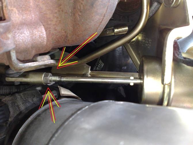

    Algum dos Amigos sabe me dizer se o local ue aumentoa pressão da tubina é nessa Porca da Valvula WASTERGATE ??? Ou essa Porca só regula o momento de inicio de ação da turbina ?
    Miniaturas de Anexos Miniaturas de Anexos S10 2.8 Andando Mais-porca-valvula-.jpg
  • #34
    Se alguem souber me dizer tb se é na mangueira dessa peça (WASTERGATE) que tenho de ligar o relogio de pressão pra saber a pressão agradeço.

    Não mexe na regulagem da turbina que piora depois quando tiveres em rodovias.
    Responde mais rápido mas piora muito em alta.
    Tens que soltar a haste, e encurtar ela enroscando algumas voltas. Se abrires o débito da BI a pressão de trabalho da turbina já será maior.

    Então Amigo eu quero só Diminuir o TURBO LAG e se possivel com uma pressão mais alto no geral tb, mas pra mim é INACEITÁVEL perder algo de final (que já não é Muita). Seria até legal ter um ganho nisso, Porem com um carro dessa altura e com esse pefil de Suspensão é Loucura aumentar d+ logo se não perder ou ganhar Pouco já estara ÓTIMO.
    Até já fiz isso a umas semanas atrás, mesmo que só pelo instinto "SPEEDER" que existe em mim... rsss Porem odiei o resultado tendo assim voltado ela ao ORIGINAL.
    Alguem Sabe onde tenho de ligar a tomada de pressão do Relogio da "@" ???
