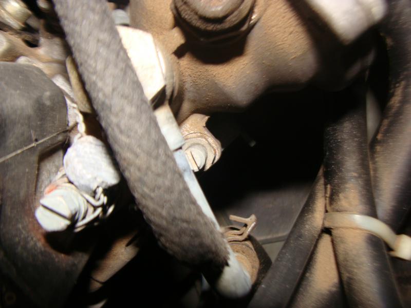

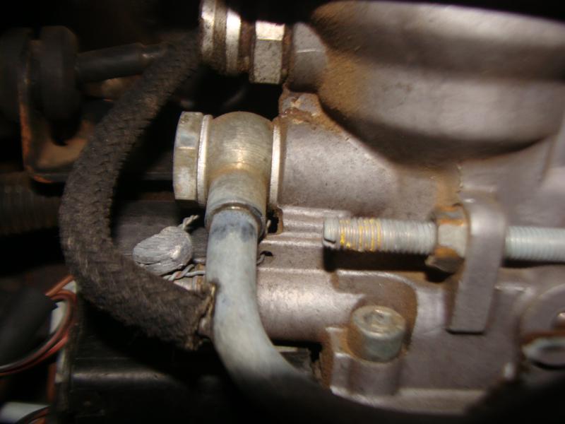

    Fotos parafuso da BI
    Pessoal, coloquei em anexos foto tiradas do parafuso (que eu acredito ser o da regulagem dá BI), alguem pode confirmar se é esse mesmo o parafuso que regula a entrada de diesel?
    Uma das fotos foi tirada de frente e outra de lado, foi até meio complicado, mas deu certo...
    A minha S10 está fumaçando preto, e está andando um pouco de mais, queria voltar para a regulagem normal, para isso eu tenho que apertar ou afrochar o parafuso?
    Obrigado...
