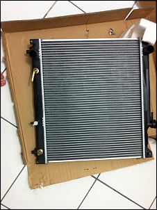

    Em Janeiro/2013 comprei um gm tacker 2008 e na 2ª semana a polia travou e acabou danificando o radiador. Comprei um radiador novo pela internet (bem mais barato q na concessionária) só que ao abrir a caixa observei que veio o "Radiador Grand Vitara 2.0/2.5 - Tracker - Autom. (med 425x526)". Foto abaixo. Alguém sabe informar se serve para o meu tracker (2008 2.0 16V gasolina camb. Manual c/ ar). Segundo o vendedor, serve.
    Obs: A diferença do radiador que foi danificada e a que comprei são as duas peças metálicas q aparecem na parte de baixo do novo radiador.
    Obrigado

    Galera, quanto a instalação do radiador do Grande Vitara 2.5 Autom. funcionou perfeitamente. A única mudança é vedar as duas partes metálica para não entrar poeira. Então fica a dica para mais uma peça que pode ser adaptada.
