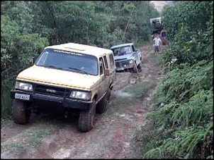

    Olá amigo caique
    Possuo uma A-20 4x4 Ano 89 carburada alcool / GNV , motor mais antigo e mas fraco que sua pretenção de aquisição , Rodo com pneus 35¨ e digo.
    No GNV ela se arrasta (até comprei 1 V8 357 e ia substituir o Original , mas no alccol vai bem tem boa força (apesar que minha primeira marcha é reduzida ) já reboquei muitos carros fazendo apoios de indoor e eventos de jeep clube e não deixa a desejar em força e olha que meu busão é uma A-20 Cabine dupla . agora os pneus ideais que aconselho são os 33¨ já usei antes dos 35¨ , tamanho bom que não deixa o carro tão fraco em serras e subidas ingremes , quanto a estradas vai bem , apenas de ser grande ela anda bem na casa de 110 , 120 Km e chega até uns 140 .
    agora com disseram antes se pretende rodar em estradas de atoleiros mesmo que pneus 35¨ não aconselho , é melhor um carro traçado , pois tem lugares lisos que não é pneuzão que vai ajudar.
    E quanto a consumo é complicado , gasta pacas . a minha faz uns 3,5 a 4 p/litro no alcool acredito que uma a gasolina deva fazer uns 5 km por litro.
    espero ter ajudado abraços
    Ai segue uma foto da criança ou melhor ela tá mais para uma família.
    Miniaturas de Anexos Miniaturas de Anexos Silverado 4.1 Gasolina-mazinho1.jpg   Silverado 4.1 Gasolina-mov09083_0002.jpg

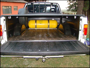

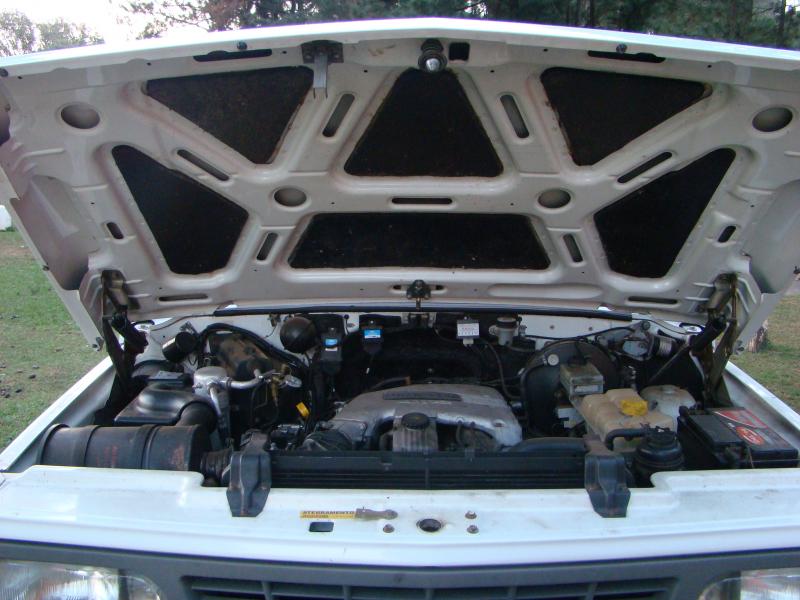

    Caique,
    Tenho uma C20 96. Trata-se da última série, pois, foi tirada em agosto de 1996. A mecânica dela é quase idêntica a Silverado, sendo o motor exatamente o mesmo, contando com injeção eletrônica original e tudo mais. A minha está com 130.000 Km originais e equipada com kit gás de 25 m3. Eu já andei com ela no álcool e ficou uma me.da, fazia 3,7 km/l na cidade e 5,5 na estrada e até esquentar era um lixo. Na gasolina é ótima o problema é o preço do litro, pois, ela faz 5 km/l na cidade e entre 7 e 8 na estrada, dependendo da pressa do pião. Quanto ao gnv sou só elogios! Realmente perde potência, mas para este motor 6 cilindros, faz pouca diferença. A grande vantagem é a economia (5 km/m3 na cidade e 7 a 8 na estrada), aliada ao conforto oferecido como baixo ruído, maciez ao rodar e etc. Quanto a manutenção é mais barata que o diesel, mas deve ser feita com maior frequencia. Comprei a caminhonete há 5 anos, com a intenção de instalar um kit Engesa 4x4 que tenho, mas ainda não completei meus planos. Eu utilizo a picape na cidade e em estradas de terra da região e não tenho do que me queixar. É lógico que nada radical, devido a falta da tração. Estou muito satisfeito com ela! Veja aí algumas fotos da tordilha!!
    Abraço,
    Celso
    Miniaturas de Anexos Miniaturas de Anexos Silverado 4.1 Gasolina-dsc01293.jpg   Silverado 4.1 Gasolina-dsc01294.jpg   Silverado 4.1 Gasolina-dsc01300.jpg   Silverado 4.1 Gasolina-dsc01289.jpg
