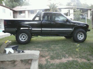

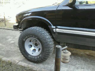

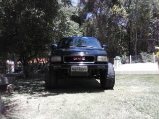

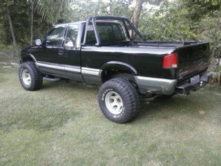

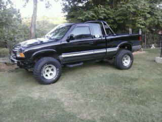

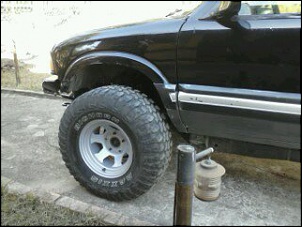

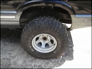

    a minha ta com 33" body lifit de 3" e levantada na barra ta otima , cortei na base do paralama dianteiro e mais nada-sonoma-com-33-e-alargadores-102.jpg-sonoma-com-33-e-alargadores-065.jpg-sonoma-com-33-e-alargadores-018.jpg-sonoma-com-33-e-alargadores-106.jpg-sonoma-com-33-e-alargadores-019.jpg-sonoma-com-33-e-alargadores-110.jpg
