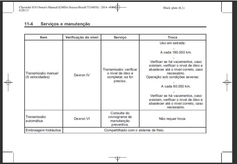

    15/04/2014
    75
    34
    A minha é 2013/ mod 2014 (já de 200 CV). A recomendação do manual é não trocar.
    15/07/2018
    São José do Rio Preto/SP
    6
    Realmente não há previsão de troca nas modelo 14 em diante, no meu caso que é 13/13 o manual manda trocar com 80.000km no uso severo.
