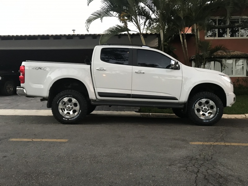

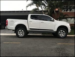

    Tenho uma S10 LTZ Flex 2015 e acabei de receber os penus BF AT 265x70x17. Comprei também um kit lift de suspensão da Adams. Sexta feira vou levar pra instalar e espero que caiba legal, comprei seguindo a dica do Edumar que colocou na dele e disse que coube numa boa. sexta posto fotos e conto como ficou.
    27/03/2019
    Jandira/SP
    2
    como prometido aqui vai a foto
    Pneu BF Goodrich All Terrain 265/65 na S10 LTZ (aro 17)-img_6010.jpg
    25/06/2018
    Campo Novo do Parecis/MT
    Fruta que caiu!!! Como ficou top sua S10!!!
    Estou namorando a tempos um kit lift 2', mas vou aguardar gastar os pneus que estão na minha para trocá-los e alterar a susp junto. Penso em colocar o kit lift vendido pela "pick up comfort", que vem com o jumelo, segundo eles, apropriado para melhorar o conforto.
    A minha é LT, 4x4 2015, e penso em calçar ela com michelin 265/75 LTX force, não ficará bagual igual a sua, mas dará uma boa preenchida na caixa de roda.
