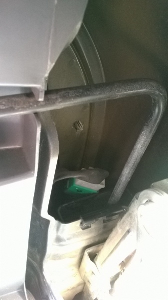

    Pra evitar mexer no chicote original pensei no seguinte:
    A foto é do conector que liga o chicote das lanternas traseiras ao chicote do carro, visto do compartimento da chave de rodas; a ideia é criar um chicote adicional - para a elétrica do engate e das lanternas de para-choque que estou instalando (luz de posição nas beiradas / neblina na parte interna da esquerda); esse chicote adicional conectaria no chicote do veículo onde hoje conecta-se o chicote das lanternas traseiras; e nele, por sua vez, haveria um plugue onde conectaria o chicote das lanternas traseiras. Assim evito mexer no chicote original e ainda consigo reverter com facilidade (em caso de venda ou algum problema).
    Só preciso saber se esses plugues são padrão ou proprietários p/ GV/Tracker.
