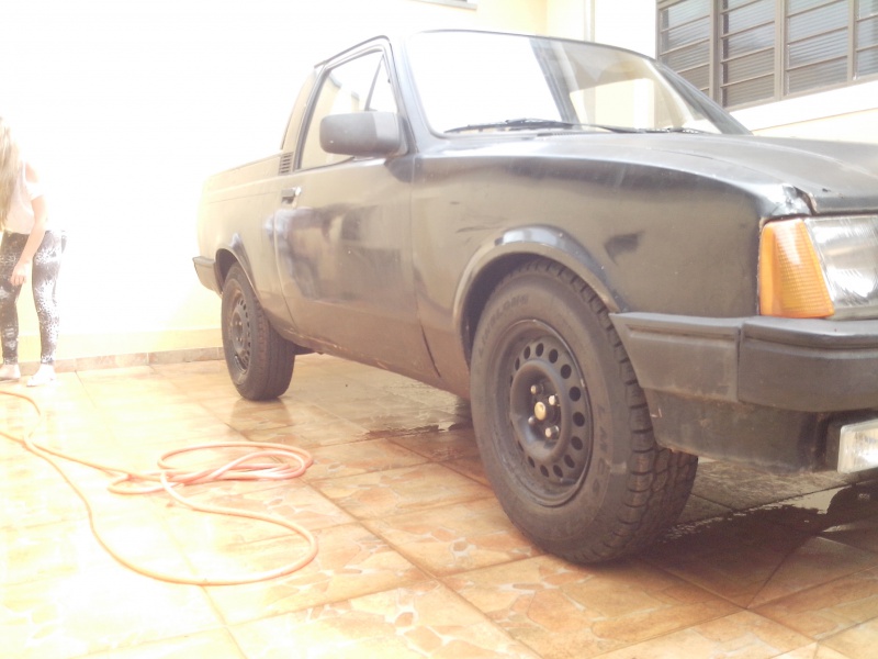

    Bom galera, já abri outros tópicos para este carro, pedindo ajuda para os pneus.
    Acredito que aqui seja mais adequado para eu descrever a trajetória do meu projeto. A Buiuia!
    Quando comprei estava assim... Anexo 495528
    Motor AP 1.8 alcool
    Freio à disco traseiro do vectra
    O drama, manter aros 14 ou investir em 15. Deixei essa dúvida de lado e fui fazer a suspensão, daí de acordo com a altura, escolho os pneus.
    O que foi feito na suspensão, molas do opala 4 canecos na dianteira e as molas originais dianteiras da chevy, na traseira. Os amortecedores dianteiros, de fusca, e os traseiros do chevette SR (hatch).
    Parti em busca dos pneus, a grana um pouco comprometida... acabei optando em manter os aros 14, afinal teria que comprar as rodas, os pneus são mais caros e fiquei na dúvida se a largura 205 não iria me complicar, raspando tudo por dentro. Apesar que o carro vai pra funeca em breve.
    Devido à altura, os pneus 175 achei muito tripa e por mais que o desenho seja agressivo, acho que o tread é muito estreito e como não é um pneu tão alto, andar com pressão baixa não seria tãooo interessante.
    Pneus 185R14
    Ok, ok de 175 pra 185 é quase nada, mas são pneus para carga, 8 lonas e a altura da parede é 45mm maior. Então acredito que dá pra baixar a pressão e "aumentar a pegada". Rsrs!!
    Com isso a altura do vão ficou em 25cm na frente e 28cm na traseira... As molas dianteiras cederam um pouco e deu essa diferença, mas como o uso da pickup na hora da "treta" vai ter um pouco de peso atrás, acho que vai nivelar...
    As rodas dianteiras coloquei um espaçador interno e raspa muito pouco nas manobras. A partir de 2 voltas do volante.
    Bom, por enquanto é isso pessoal!
    Se alguém tiver alguma dica, opinião, critica construtiva. A hora é agora! Abraço!

    Então galera, bom dia!
    Seguinte, o carro vai ser um "resgateiro". Eu pratico MTB downhill, e preciso de uma pickup pra me levar até o topo do morro, pra depois descer com a bike, aí então ele me busca de novo no fim da pista e leva até o topo novamente. Geralmente essas estradas de resgate são de terra batida, cascalho, um pouco de lama ou em umas 2 pistas é até asfaltado, são subidas íngremes e sempre levará peso na traseira, mas algo como no máximo 3 ou 4 pilotos e suas bikes, em média máxima de 400kg.
    Troller-a-vista
    A chevy não é chassi - carroceria, e sim monobloco. O que já ví são pessoas que fizeram um sub-chassi, mas aí já vira bigfoot e o investimento seria muito grande. A chevy foi um improviso, meu projeto é não chegar à R$10mil. Mais que isso, compraria uma ranger ou s10.
    Quando falei em baixar a pressão, é por que como estou usando pneus bastante altos, dá pra rodar com pressão mais baixa sem perigo de rasgar o pneu ou amassar as rodas. Essa situação é útil pois seria em trechos pequenos e específicos, numa subida de resgate a velocidade é baixa e não se exige performance, o objetivo é só subir o morro. Depois voltaria a usar as pressões normais.
    Quanto a mistura de peças, são todas plug&play, nenhuma exigiu qualquer adaptação. Deve ser uma receita antiga, pois tudo que achei na internet para elevar a suspensão foi nesse padrão. rsrs! Mas fica até feio de falar mesmo...

    Realmente, a chevy foi o melhor custo x benefício que encontrei... esta ainda com motor AP aliado ao cambio de chevette, faz o conjunto ser bem forte.
    Bom, a suspensão está montada já com essas peças, e para o meu espanto também, não ficou dura! As molas são de opala 4 cilindros, com 1 elo a menos (peguei mola usada que o mecânico tinha) preferiria que fosse original, pra não dar essa diferença de altura na traseira e frente.
    Os amortecedores foram escolhidos estes, pois tem maior curso comparado aos originais, assim não perco o curso negativo da suspensão.
    O santo antonio se faz necessário mesmo, pra amarrar as bikes e os pilotos terem onde se segurar. kkkk
    Hoje farei o teste!!! vou subir o morro aqui, mas sem peso.
