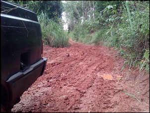

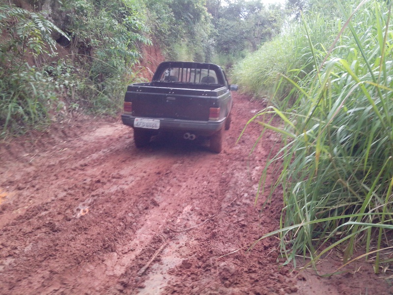

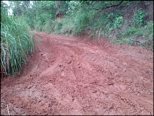

    Galera estreei a chevy no barro!
    Estou muito orgulhoso do resultado! Ela escapou até de um momento em que pensei "Me fod%!", atolei, e ela ficou travada em um buraco, mas não sei como vocês chamam, eu fiz um pêndulo, ré e depois 1ª e na ré estercei tudo pra esquerda e na primeira tudo pra direita, até que deu tração, ai levantei até fumaça do barro, engatada sem ficar embreando, só bombando acelerador. rsrsrs pena que aí num deu pra filmar pq se já tava dando um medinho de ficar atolado sozinho no meio do mato. kkkkk (é bem perto de casa, então num foi irresponsabilidade)

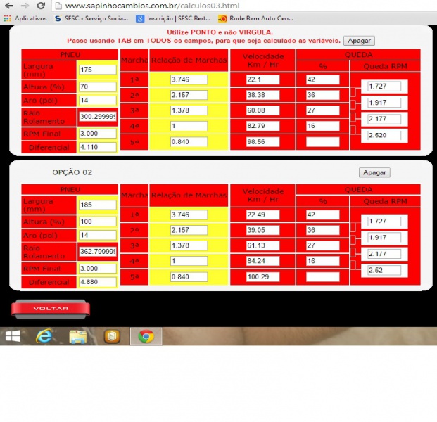

    Citação Postado originalmente por sallespickup Ver Post
    por causa da altura dos pneus, com diferencial mais curto deve ficar igual a quando estava com o seu diferencial e pneus pequenos
    Salles, você fez os cálculos ou chutou?
    Ta bem de chute hein!!!
    Segue foto com os cálculos. Realmente, mesmo com o diferencial do chevette 1.0 e os pneus maiores, ainda tenho uma relação 2% mais longa que a original... Serve até pra corrigir o erro de velocidade do painel.
