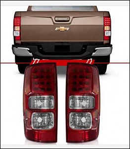

    Pra essas S10s que estão com esse problema tem algumas soluções:
    1º comprar uma nova lanterna original, que custa uns 700,00, e rezar para que ela dure mais do que a anterior.

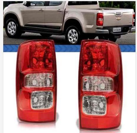

    2º comprar uma lanterna similar a original, que custa uns 300,00 cada.
