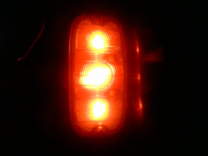

    Pois eu fiz essa lanterna para a D10 79 do meu pai em 2009/2010,
    onde carro nacional nenhum vinha com LEDS nas lanternas... e até hoje ele funciona, e veja que são LEDS auto brilho!!
    Hoje os LEDS são SMD, "5730" os que eu uso, 8 LEDS deste ligado na luz de ré é um holofote!!!
    Imagina nos freios e nos piscas!!

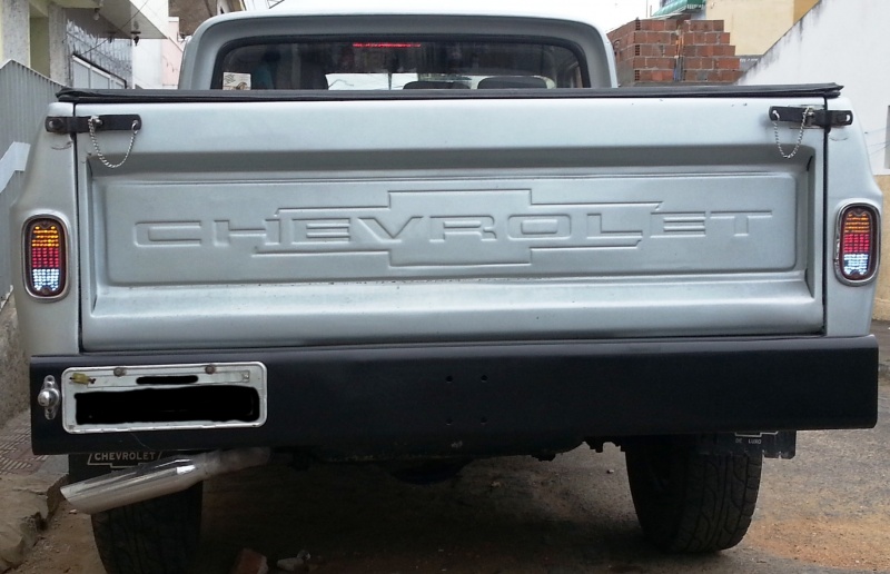

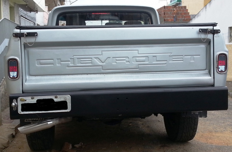

    abaixo uma lanterna de c-10 que restaurei há mais de 1 ano e meio, sem reparos ainda. no meu escort, está indo para 5 anos.
