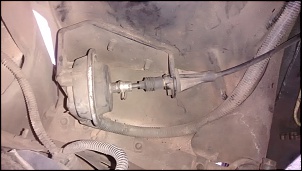

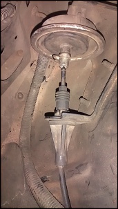

    Eu acabei precisando usar a tração e ela não funcionou ai depois de ler aqui no fórum fui verificar as mangueiras do vácuo, foi quando descobri que havia uma mangueira que estava desconectada do hidrovácuo ai pensei !!! Nossa muito fácil !!! fui lá e liguei a mangueira. Pensando que o problema estava resolvido andando com o carro descobri que mesmo NÃO acionando a tração pelos botões a tração estava engatada....O que acontece basicamente é que se eu ligo a mangueira a coifa (não sei se chama assim) aciona e puxa o cabo ligando a tração.
    Alguns detalhes:
    Tem as fotos da coifa....Retirei a coifa e ela está normal sem furos;

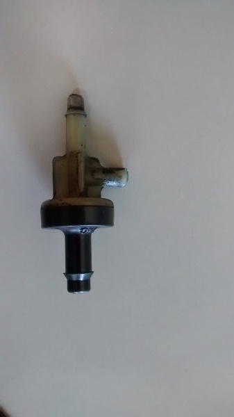

    Tem essa foto da conexão lá de perto do hidrovácuo, ela estava isolada em uma saída e não sei pra que serve...

    Esse vácuo é para liberar apenas o sistema de roda livre que fica no diferencial dianteiro. O sistema de engate da caixa e todo controlado por sistema elétrico, desprovido de vácuo.
    Mas verifica de onde parte o solenoide de comando para o vácuo que chega no atuador. Creio que esteja com problema no solenoide apenas.
    Mas podes andar com o sistema dianteiro acoplado sem problemas pois sem esforço não gera desgaste. A Ranger não utiliza mais RL desde 2001, sem dizer que esse sistema pode ser utilizado com caixa 4x4 full time sem problemas.
    Vou tentar abrir o vídeo pelo celular para opinar melhor, mas se fosse minha eu deixava isso conectado e nem perdia o sono.

    Esse selenóide fica onde, vc saberia?
    grato
    Citação Postado originalmente por LÂMPADA MÁGICA Ver Post
    Troquei de uma s10 2001. É uma espécie de um interruptor que fica na caixa de transferência, que quando o motorzinho aciona o cardão dianteiro na CT, aciona ele também. Dê uma olhada nisso, talvez na 99 seja similar.
