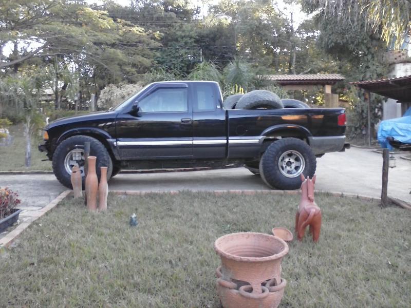

    htakizawa , vi sua modificação do eixo e achei show, vc usou as mangas da cherokee e o dana 44 e de qual carro? vc vai usar relação 3,73 e pneu 33", estou usando esta configuração tambem, sem redução fica um pouco sem arancada , mas final legal , estou querendo ver a altura final da frente apos a colocação do eixo e como vai ficar com pneu 33" se possivel mandar link das fotos. agradeço"Blazers" que fazem trilha-rodas-da-sonoma-010.jpgestes são os novos pneus e rodas que vou usar e furação de jeep,mas mandei fazer adaptadores

    Citação Postado originalmente por candango 4x4 Ver Post
    desculpe, (voltei no topico) o miolo e dana da blaizer diesel. a qualidade e fantastica parabens.
