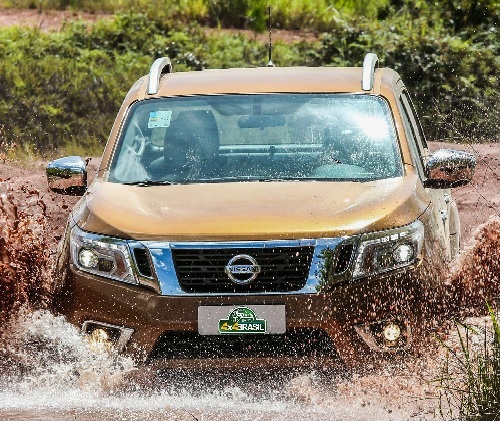

    O Portal 4x4Brasil recebeu a nova Nissan Frontier para uma avaliação mais detalhada. Nosso principal objetivo é responder questões que até então não tinham respostas, focado nas duvidas do tópico: "Nova Nissan Frontier vem com tudo agora em 2017" entre outros.
    Em março passado apresentamos a nova picape. Se você ainda não viu, pode ler aqui (http://www.4x4brasil.com.br/forum/4x...-frontier.html) e nas próximas linhas vamos direto ao assunto:

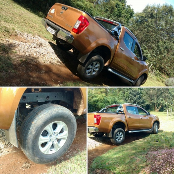

    SUSPENSÃO TRASEIRA:
    Agora com molas helicoidais e não mais feixe, chamada de suspensão multilink, ficou ainda melhor não só para a pratica do off-road como também para segurança na rodovia e conforto interno.

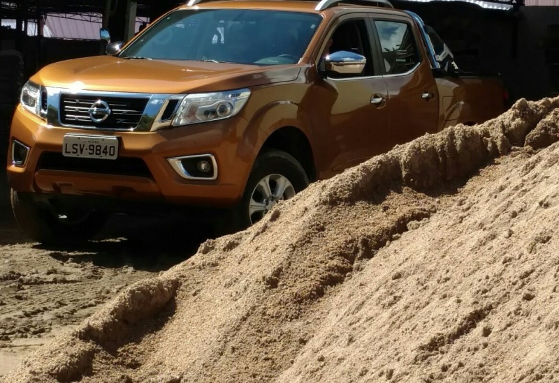

    Capacidade de carga: será que ela ficou melhor?
    TESTAMOS: Carregamos a nova Nissan Frontier com 21 sacos de 50kg de cimento, atingindo sua capacidade máxima indicada pelo fabricante de 1.050kg. O resultado foi surpreendente, a altura da caçamba baixou apenas 10,5cm, ou seja, 1cm para cada 100kg. Ainda restou 8cm entre o para-lama e o pneu, dando a impressão que poderíamos carregar uns 800kg. Fizemos um percurso incluindo ladeira íngreme e subiu tranqüilo, sem muito esforço para o motor. Além dos 1.050 kg na caçamba, ainda foram ao passeio os dois carregadores do depósito que gentilmente aceitaram carregar e descarregar para nos ajudar no teste.

    SUSPENSAO DIANTEIRA:
    Observamos que falta um ajuste fino, as vezes parece ser mole demais, principalmente se os pneus estiverem muito cheios.
