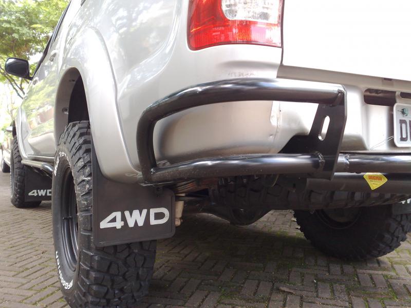

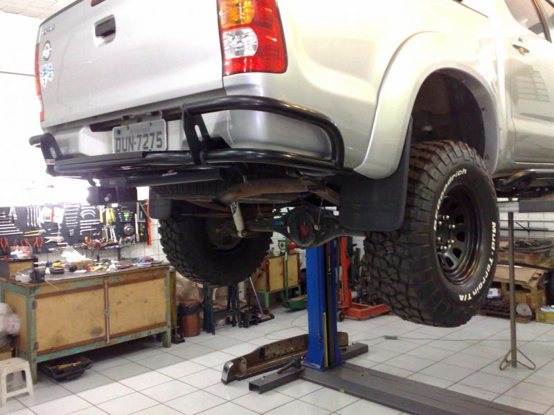

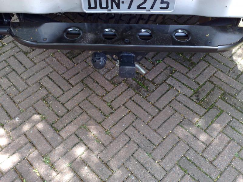

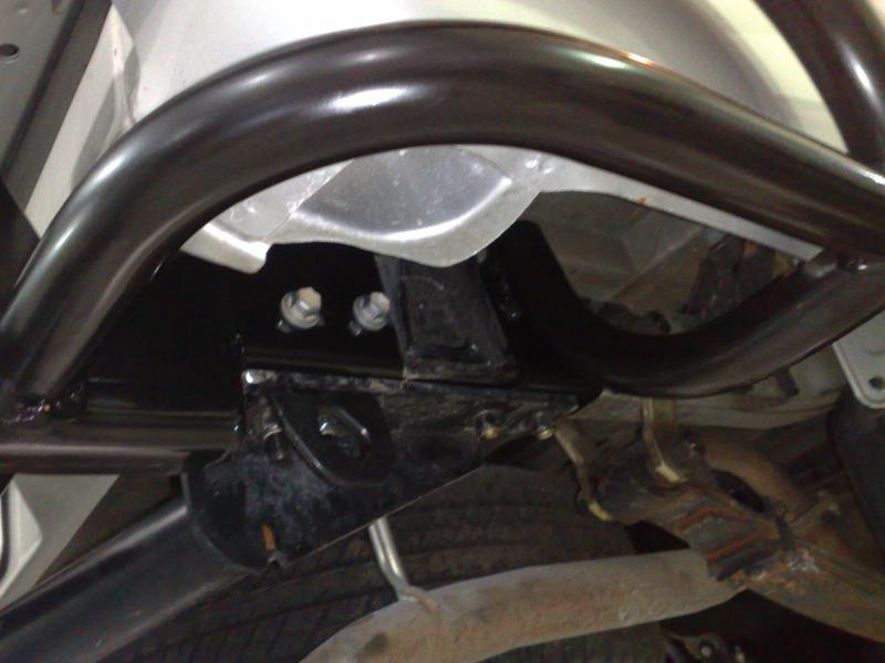

    Para choque traseiro.
    Fixo nas longarinas possue pontos de reboque nos dois lados e proteção lateral de caçamba tb fixa no chassis,tudo muito forte super dimensionado.

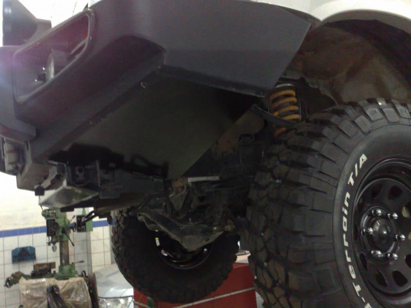

    Fechamento do P choque dianteiro.
    Alem de fechar reforça a estrutura do para choque iron mam.

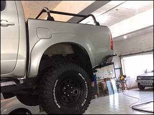

    suporte de barraca.
    Como disse anteriormente,estava usando uma capota de fibra,é uma otima solução de espaço e praticidade,mas no meu caso a barraca ficava uns 35 cm acima do teto o que causava um arrasto aerodinamico muito grande,que além de prejudicar o consumo e o desempenho maltratava demais a capa da barraca.
    Então a solução foi fazer um suporte super resistente,que deixasse a barraca abaixo da linha do teto da pick up.
    Aproveitei e fizemos uma base para a antena do PY,que ficou bem no meio do vidro traseiro posicionando a antena acima da linha do teto no meio do carro.

    Os rock sliders são soldados ou parafusados, no chassi ou no suporte do estrivo? e o parachoque traseiro? interesante o estrado da caçamba! não sei se as fotos são da oficina que fez o trabalho, mas na parcial das fotos, da pra notar tudo bem organizado e limpo...
  • #227
    Higor,
    Os rock sliders são fixos no chassis em 3 pontos,são parafusados e são muito fortes.
    O para choque traseiro tb,é parafusado nas longarinas inclusive o acabamento lateral.
    A oficina do Octavio realmente é bem limpa e organizada coisa de engenheiro,alias ele projeta todas as peças em CAD.
    Posso dizer que me senti em um alfaiate fazendo um terno sob medida.
    Todo o processo foi tranquilo e o Octavio foi mandando fotos do passo a passo.
