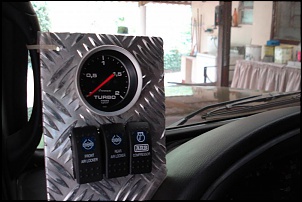

    Paulo, no meu ex-2007 eu coloquei no painel, logo acima da saida de ar que fica do lado esquerdo (lado do motorista). Cortei um pedaço daqueles alumínios que se usa no chão de ônibus e grudei ali com os três botões do bloqueio mais o manômetro do turbo. Quando vendi o carro, tirei tudo e ninguém nem percebia que eu tinha isso no carro. Pena que não to achando foto aqui...

    Achei a foto da gambiarra que usei por um bom tempo... hehehehehehehehe
    Na minha opinião, este é o melhor lugar para se colocar os botões do bloqueio... Talvez no futuro eu mude os do meu T4 atual para este mesmo lugar.
    Abraço,

    Puta merda AKPG.... q baita gambearra.....kkkkk Isso não é condizente com q vejo do "Original"
    Mas de fato é um lugar muito bom... já até pensei em fazer uma coluna em fibra para acomodar manometro e botões... mas até lá... vai q eu copie a sua gambi....

    Dá um desconto... Esta gambiarra foi no meu ex-Troller....

    Mas eu gostei da posição.... vou fazer a instalação neste local mesmo
