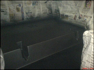

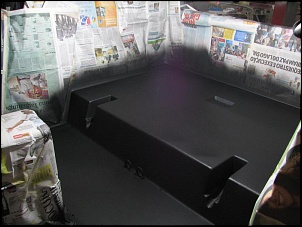

    Gostaria de compartilhar essa idéia com vocês:
    Faz muito tempo que eu queria fazer algo parecido com isso:
    Rhino Linings Brasil » Aplicações automotivas
    Parece ser muito resistente e bonito, além de facilitar a limpeza do interior.
    (no rodapé da página tem a imagem de um troller verde de Brasília-DF)
    Mas o valor desse serviço está fora do meu alcance.
    Então, decidi fazer algo parecido, mas dentro do meu orçamento:
    1 - Removi toda a forração, lixei o assoalho e corrigi algumas imperfeições que haviam.
    2 - Fiz uma aplicação fina de KPO bem diluído para criar a textura desejada.
    3 - Apliquei algumas mãos de preto fosco.
    4 - Apliquei verniz fosco (também à base de Poliuretano), o que deixou bem resistente.
    Resultado = Ficou ótimo!
    Agora posso lavar o assoalho com água e sabão!
    E o melhor de tudo: Seca em poucos minutos!
    Não acumula umidade!
    Acabou aquele cheiro de mofo que ficava no dia seguinte sempre depois de uma trilha com muita água.
    E ficou bonito!
    Seguem algumas imagens.
    Miniaturas de Anexos Miniaturas de Anexos -dsc01779.jpg   -dsc01780.jpg   -img_4099.jpg   -img_4115.jpg

    Não utilizo mais nenhuma forração.
    Apenas os tapetes de borracha.
    Amanhã eu posto algumas imagens do troller pronto, com os bancos no lugar!
    Ficou muito bonito.
    Renato
    Troller RF Sport 2000

    Edgar, esse borrachão é a forração que estou falando.
    Removi tudo! Lixei e apliquei esse tratamento.
    Ficou muuuuuuito melhor.
    E não escorrega, não brilha, não acumula umidade e ainda fica fácil de limpar.
